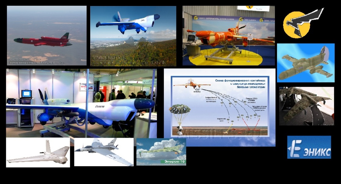

Известно, что Сокол спроектировал ударно-разведывательный беспилотник "Дань-БАРУК" взлетной массой 500 кг
Конкурс на научно-исследовательскую работу (НИР) на 1 млрд. рублей по созданию БПЛА весом до 5 т (рабочее название - «Альтиус» - видимо, говорит о высотных характеристиках аппарата) - казанское ОАО «ОКБ «Сокол». В ходе ОКР будет создан готовый к производству образец. НИР – создание прототипа с неопределенными серийными перспективами. Сообщалось, что испытания должны начаться в 2014 - 2015 годах.
На недавней коллегии минпромторга РТ его глава Равиль Зарипов сказал о победе «Сокола» как о примере мощи Татарстана. Заказ этот и впрямь претендует на прорывную роль для российской промышленности – пока БПЛА таких классов (а речь, как предполагают эксперты, идет об ударных машинах со средней дальностью и продолжительностью полета не менее 12 часов) делают лишь США (например, MQ-9 Reaper) и Израиль (Eitan)
В интернете есть и такая проработка ударного беспилотника, автором которой указан "Сокол"
Ударный БЛА на базе БЛА ''Дань''.
Внешний вид.
(Источник: ОКБ "Сокол").
''Дань''
БПЛА "Дань", спроектированный в казанском опытно-конструкторское бюро "Сокол", предназначен для имитации средств воздушного нападения типа ДПЛА, крылатых ракет (в частности КР "Томагавк") и дозвуковых самолетов тактической авиации при проведении боевой подготовки войск, испытаниях зенитных комплексов и бортовых систем вооружения самолетов-истребителей
В состав комплекса входят: летательный аппарат воздушная мишень Дань, наземные средства управления, средства наземного обслуживания.
Воздушная мишень Дань предназначена для имитации ДПЛА крылатых ракет и дозвуковых самолетов тактической авиации при проведении боевой подготовки войск и испытаниях зенитных ракетных, стрелковых и артиллерийских комплексов и систем вооружения самолетов-истребителей.
Наземные средства управления предназначены для управления полетом мишени или группы мишеней, приема, отображения и документирования телеметрической, а также внешнетраекторной информации, обеспечения связи с командным пунктом полигона и средствами наземного обслуживания комплекса.
Средства наземного обслуживания - пусковые установки; средства воздушного запуска двигателя; наземная автоматизированная система контроля; транспортно-заряжающая машина; комплект технологического оборудования предназначены для проведения подготовок и пусков мишени, в т.ч. для подготовки к повторному применению; при этом возврат мишени после посадки может выполняться с помощью ТЗМ или вертолетом Ми-8МТ, укомплектованным системой поиска мишени.
Основные режимы полета: взлет, набор высоты, горизонтальный полет, снижение, развороты, змейка, пикирование, кабрирование, пикирование с переводом в кабрирование, полет на малой высоте, посадка парашютная.
При отработках систем вооружения в сложной помеховой обстановке или в условиях создания искусственных помех возможна установка постановщика помех, радиотехнического имитатора цели и системы промаха.
По требованию заказчика в целях использования мишени в качестве унифицированного носителя устанавливается радиолокатор бокового обзора и многоканальный радиометр. При этом наземные средства управления дорабатываются путем ввода пункта приема и дешифрирования информации.
Ударный БЛА ''Дань-Барук''
Сентябрь 21, 2010
Тяжелый средневысотный разведывательно-ударный беспилотный летательный аппарат Дань-Барук большой продолжительности и дальности полета — творение конструкторского бюро «Сокол».
БЛА Дань-Барук
В функции БПЛА Дань-Барук входит проведение разведки с передачей изображения, в режиме реального времени, в прифронтовой полосе и по иным маршрутам. Возможна установка на беспилотный аппарат высокоточного оружия.
Аппарат построен по нормальной аэродинамической схеме с однобалочным фюзеляжем и задним расположением силовой установки.
Основу полезной нагрузки БЛА составляют три системы:
радиолокационная (РЛС переднего и бокового обзора с синтезированной апертурой);
оптико-тепловизионная (видеокамера и тепловизор);
фотографическая (фотокамера высокого разрешения со сменными объективами).
Перечисленные системы могут функционировать и передавать информацию одновременно.
Управление БЛА Дань-Барук может осуществляется:
в автономном (по программе);
ручном (дистанционное пилотирование пилотом-оператором);
комбинированном (автономное и ручное) режимах.
Взлет и посадка производятся на шасси с использованием грунтовых площадок или аэродромов.
Илл.
Схема применения комплекса Дань-Барук
Тактико-технические характеристики БЛА Дань-Барук:
Взлетная масса, кг до 500;
Масса двух контейнеров со средствами поражения, кг 30;
Масса целевой нагрузки, кг до 90;
Длина, мм 4600;
Размах крыла, мм 5630;
Диапазон скоростей горизонтального полета, км/ч 150…300;
Диапазон высот полета над уровнем моря, м 50…6000;
Диапазон высот ведения разведки, м 400…6000;
Радиус действия, км 150;
Максимальная продолжительность полета с вооружением, ч 10;
Максимальная продолжительность полета без вооружения, ч 15.

«ЭНИКС» Казань
Разведывательные и мишенные комплексы с БПЛА
Предприятие «ЭНИКС» создано в 1988 году как производственный кооператив «Научно-исследовательский центр «ЭНИКС» и зарегистрировано в г. Казани, Республика Татарстан, РФ. В 2003 году предприятие преобразовано в Закрытое акционерное общество «ЭНИКС», имеет самостоятельный юридический статус, свою деятельность организует на основании Устава и Федерального закона «Об акционерных обществах», а также действующего законодательства РФ. Деятельность предприятия в области разработки, производства и ремонта комплексов с БЛА различного назначения, наземных пусковых установок и пульсирующих воздушно реактивных двигателей лицензирована Российским авиационно-космическим агентством (Р/Н 2846, 2848, 2850 от 30.09.03г.) и сертифицирована на соответствие требованиям ГОСТ Р ИСО 9001-2001 и РВ 15.002-2000 Системой добровольной сертификации «Военный Регистр» (Р/Н ВР 02.112.0431-2003 от 23.12 03г.) Все разработки, изготовление и испытания комплексов БЛА ЗАО «ЭНИКС» выполняет самостоятельно по договорам и ТТЗ Госзаказчика, а также по договорам и ТЗ предприятий - головных разработчиков комплексов. В настоящее время предприятие имеет в собственности административно – производственный корпус площадью 4200 м. кв. с территорией 2,5 гектара и располагает достаточными мощностями и средствами для обеспечения выполнения заявленного вида деятельности:
конструкторские отделы, технологический отдел, производство, испытательная станция и другие подразделения обеспечены помещениями в соответствии с санитарными нормами;
рабочие места аттестованы;
станочный парк, технологическое оборудование в исправном состоянии;
испытательная база (стендовое оборудование) обеспечивает отработку изготовленных БЛА, двигателей для БЛА, в частности, пульсирующих воздушно-реактивных двигателей собственной разработки;
общая средняя численность работников предприятия-200 чел.
Производственные мощности позволяют изготавливать более 100 шт. малоразмерных БЛА в год и производить ремонт изделий собственной разработки, имеется возможность расширения производства.
Летно-испытательная станция обеспечивает организацию и проведение летных испытаний на полигонах МО РФ и обслуживание стрельб по заказам предприятий - разработчиков средств ПВО. В настоящее время предприятием выполняется ряд НИОКР в интересах МО РФ по прямым и межзаводским договорам. Предприятие регулярно представляет свою продукцию на крупных международных выставках авиационной техники («МАКС», г.Жуковский, 1992, 1993, 1995, 2001, 2003, 2005, 2007гг., «ЛИМА», о.Лангкави, Малайзия, 2000г., «Аэро Индия», г.Бангалор, Индия, 2001г.).
Элерон-10СВ
http://www.enics.ru/...?product_id=60
Специальное разведывательное средство среднего радиуса действия. БЛА адаптирован для установки сменной модульной полезной нагрузки: - телевизионной 10-ти кратной камеры в трехкоординатном гиростабилизированном подвесе; - тепловизионной камеры 640Х520 (Pal) в гиростабилизированном трехкоординатном подвесе; - фотокамеры. Навигационно-пилотажная система собрана на новейшей элементной базе, что позволило радикально расширить ее возможности. Полностью обновлено программное обеспечение. Увеличена грузоподъемность и скороподъемность БЛА. Акустически незаметен. По требованию Заказчика устанавливается бортовой видео регистратор.
«ЭНИКС» Казань
Элерон-3СВ
БЛА "Элерон-3СВ"-специальное разведывательное средство ближнего радиуса действия. БЛА адаптирован для установки сменной модульной полезной нагрузки: - телевизионной 10-ти кратной камеры в трехкоординатном гиростабилизированном подвесе; - тепловизионной камеры 640Х520 (Pal) в гиростабилизированном трехкоординатном подвесе; - фотокамеры. Планер герметичен. Навигационно-пилотажная система собрана на новейшей элементной базе, что позволило радикально расширить ее возможности. Полностью обновлено программное обеспечение. Увеличена грузоподъемность и скороподъемность БЛА. Акустически незаметен.
«ЭНИКС» Казань
БЛА Т23Э
Беспилотный летательный аппарат (БЛА) Т23Э является носителем целевой аппаратуры телевизионного, фото либо тепловизионного наблюдения и служит для ее доставки в заданный район и возвращения к месту посадки в соответствии с заданным маршрутом.
С целью уменьшения габаритных размеров БЛА выполнен по аэродинамической схеме «летающее крыло», складные консоли которого обеспечивают его хранение в контейнере с размерами не более 0.9 х 0.5 х 0.12 м.
БЛА оснащен электрическим двигателем, расположенным в хвостовой части фюзеляжа, с толкающим винтом.
Старт БЛА осуществляется при помощи резинового жгута, либо пневматической катапульты.
Благодаря особенностям конструкции, малым размерам, электрической силовой установке БЛА в полете обладает очень малой оптической, акустической и радиолокационной заметностью.
Посадка БЛА осуществляется при помощи парашютной системы с высот от 30 м на неподготовленную площадку ограниченных размеров.
«ЭНИКС» Казань
ДПИС Е26Т
Динамически подобный имитатор самолета, служит для отработки стрельб и тренировки стрелков-зенитчиков из ПЗРК "Игла"
«ЭНИКС» Казань
БЛА Т10Э
Беспилотный летательный аппарат (БЛА) Т10Э является носителем целевой аппаратуры телевизионного, фото либо тепловизионного наблюдения и служит для ее доставки в заданный район и возвращения к месту посадки в соответствии с заданным маршрутом.
БЛА представляет собой развитие семейства Т23Э, с увеличенными габаритами, взлетным весом и весом полезной нагрузки.
БЛА выполнен по аэродинамической схеме «летающее крыло» со складными консолями.
Старт БЛА осуществляется при помощи пневматической катапульты.
